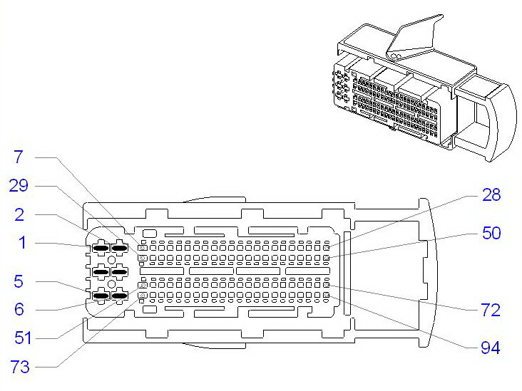

				Tak můžeš měřit:
1) ECM / Z19DTH / XC53 / 28 – zapalovací napětí z pojistky UEC / FE30
2) ECM / Z19DTH / XC53 / 72 –  připojeno k cívka relé UEC / K2_X125/85
3) ECM / Z19DTH / XC53 / 1 – zapalovací napětí z pojistky UEC / FE26 (zapíná si ECM přes relé K2_X125)
4) ECM / Z19DTH / XC53 / 5 – zapalovací napětí z pojistky UEC / FE21 (zapíná si ECM přes relé K2_X125)
5) ECM / Z19DTH / XC53 / 2 – GND (kostra)
6) ECM / Z19DTH / XC53 / 4 – GND (kostra)
7) ECM / Z19DTH / XC53 / 6 – GND (kostra)
Vše měřit při odpojené baterce po min. 10 minutách!

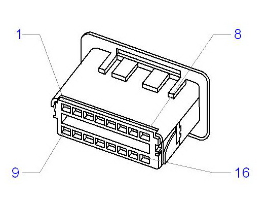

ECM je přes sběrnici HS-CAN připojena, mimo jiného, k diagnostickému konektoru OBD-II.
OBD/X40/4,5 GND (jen pro kontrolu, že se na konektor správně díváš, resp. máš správně určenou pozici pinu č. 1)
ECM / Z19DTH / XC53 / 84 <> OBD / X40 / 6  (HSCAN-H)
ECM / Z19DTH / XC53 / 83 <> OBD / X40 / 14 (HSCAN-L)
Když je ECM připojená, měl bys mezi OBD / X40 / 6 a OBD / X40 / 14 naměřit zhruba 60 Ohm a po odpojení ECM cca. 120 Ohm.

				Všechna propojení mezi ECM a UEC jsem proměřil a nalezl problém - mezi ECM - XC53 (pin 72) a cívkou relé K12 v UEC (pin 85) není spojení, takže je zřejmé, že problém vězí zde. Měl jsem odpojené UEC od konektorů XE1,2,3, přičemž mezi pinem 85 relé K12 a pinem 16 konektoru XE3 propojení je, tím pádem to je na vedení od UEC k ECM.
Jelikož předpokládám, že už mezi nimi další konektor není, jsou asi jen dvě možnosti, buď je přerušená žíla kabelu nebo se žíla odpojila od konektoru. V případě přerušení na cestě by se dalo místo opravit, ale viděl bych to spíš na konektor. Je možné rozdělat konektor ECM (XC53) či XE3 pod UEC, abych se dostal na samotný spoj, nebo jsou konektory nerozebíratelné? Případně bylo by dočasně možné po zapnutí zapalování natvrdo spojit pin 30 a 87 relé K12? Ptám se proto, jestli bych tím nemohl poškodit cokoli, co je napájené přes pojistky FE21,26 a 32.

Správně, na UEC jde z XE3 / 16 na cívku relé řídící signál z ECM, kterým si ŘJ zapíná napájení. Pokud se ti do motoru nechodí ohřívat kuna, tak bych to na přerušený vodič neviděl. Propojení mezi UEC a ECM je přímé. Kabelový svazek je fixovaný a na mědi se ještě nešetřilo. Chybný kontakt nebo spíše špatné krimpování vodiče na pin v konektoru možné je.
Sali píše:Je možné rozdělat konektor ECM (XC53) či XE3 pod UEC, abych se dostal na samotný spoj, nebo jsou konektory nerozebíratelné?
Chybu bych spíše hledal na straně ECM, jednotka se klepe, je tam horko jako v peci… piny je samozřejmě možné po uvolnění zámku z těla konektoru vytáhnout. Asi nejistější je cesta nákupu odstřiženého konektoru na vraku z jakékoliv Z19DTx z A-H, V-C, Z-B… v klidu si prohlédneš, nacvičíš a pak teprve budeš operovat naostro. Taky budeš potřebovat nový pin s vodičem, tak bys měl kde brát. Nové piny (kontakty) jen velmi těžko seženeš a navíc bys musel krimpovat, a to je další kapitola sama pro sebe.
