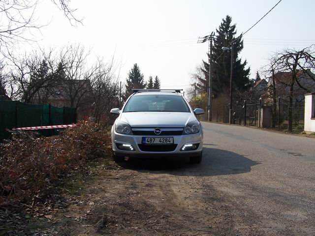

Po delší době přidám pár novinek. Cca před měsícem dodělána světla pro denní svícení.

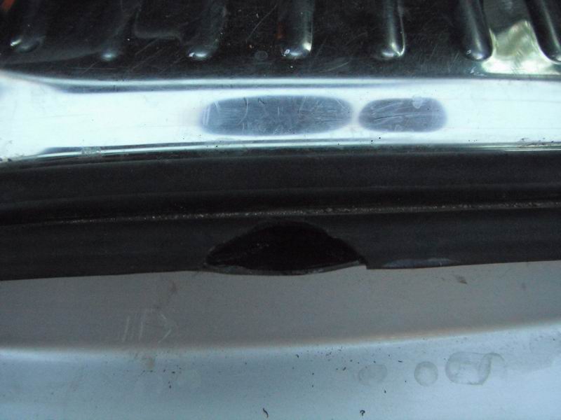

Oprava poškozeného těsnění v kufru - po předchozí zkušenosti s podobně poškozeným těsněním na Bčkové Corse, kde jsem roztržené těsnění přelepil záplatou z duše kola, jsem opravu na Astře řešil podobně. Na Corse to drží i po 5 letech.
roztržené těsnění
roztržené těsnění
opraveno
opraveno

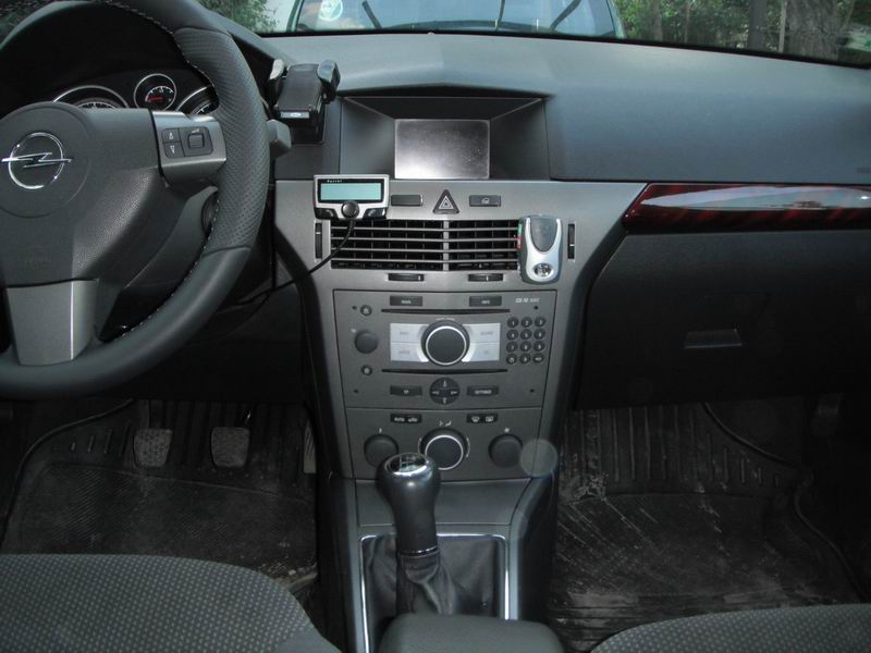

Výměna rádia za CD 70 Navi - prozatím jen spárováno, provozuji bez navigace. Musí se dodělat ještě nová GPS anténa, chlazení k rádiu ( objednáno ) a propojit kábl k čidlu ABS (tuším). Chtěl jsem dodělat češtinu do menu, ale mám prý smůlu skrz starý GID :(
CD70 Navi
CD70 Navi

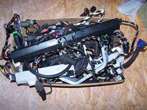

Zítra, pokud povolí záda, se pustím do rozplétání svazků pro dodělání kabeláže. Kabeláž mám jen zapůjčenou, abych si vytahal potřebné kablíky.
krabice se svazky na rozpletení

Tak včera záda povolila, tak jsem dopoledne rozpletl kablíky ze starého svazku. Všem co nemáte kabeláž, a chystáte se jít do natahování, doporučuji si sehnat starej svazek a vyplést to z něj. Díky tomu jsem měl přesně kablíky správný délky a tam kde mají být. Práci jsem měl ulehčenou tím, že mi Roman prve vyndal piny z konektorů X1, šedého konektoru u REC a obou konektorů sedadel. Konce jsem si označil štítky abych to při montáži nespletl. Odpoledne jsem se v Garáži při svitu stolní lampy a topidla v kufru pustil do tahání kabelů v autě, no neudělej-to když už byly sedadla venku. Pokud si chcete dosytosti zanadávat doporučuji všem tahání kablíku pod kobercem - jo koberec pod sedadlem řidiče to byla celkem ještě sranda, ale i přes půlku rozebranýho středovýho panelu, jsem nebyl sto ty pitomý káble vést tudy, kudy by měli podle origo vzoru vést. Ten plastovej "bazmecht" na svazky vede kamsi pod řadičku či co, a to se mi rozdělávat fakt nechtělo, tzn. ulehčil jsem si to, že mám kablíky protáhlý přes středový panel pod kobercem před konektorem diagnostiky, zem je vyvedená pod řadící páku. Ke konektorům X1 a REC to natažení byla už sranda. U konektorů jsem nechal volný konce na připojení a stáhl páskou. Nastrojil jsem zpět interiér, kromě plastového boku kryjící konektor X1 pro volný přístup ke konektoru X1, a nahodil sedadla.
