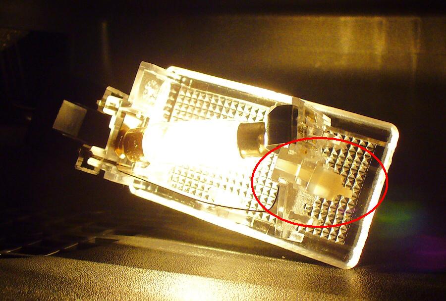

Zhasne to díky tomu spínači na který tlačí táhlo kastliku. Pokud chceš vědět jak to funguje, tak si ho vyndej a podívej se. Stačí malinko pootevřít dvířka a už svítí. Taky jsem si myslel, že to svítí stále.

Svítí to i bez nastartovanýho motoru, i bez klíčku v zapalování. Prostě otevřeš kastlík a svítí, zavřeš kastlík, zhasne. Pokud se, je vadný spínač.

to ze sa zavrie to neznamena ze zhasne :D :D :D . Co by to zhasinalo? tam je len jeden drot a to je vsetko.

Lampička je napojená konektorem se dvěma dráty. Musí, protože když je kastlík plastovej, kde bys vzal kostru?
Tady je vidět kabel s konektorem:
Tady spínač. viz. první strana tohoto tématu:

Vyzkoušeno, že světlo v otevřené schránce samo zhasne přibližně po 10min. po vystoupení z auta a zavření dveří. Po opětovném otevření dveří se otevřená schránka hned rozsvítí společně s vnitřním osvětlením. Je to stejné jako osvětlení zavazadlového prostoru a SPZ, také po určité době samo zhasne. SPZ ovšem při vypnutých světlech.
