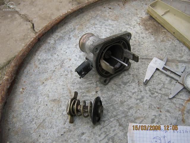

Kesi: dik za snahu ale to je ten isty termostat o ktorom som uz pisal ze sa da kupit za 3600.-Kc
hladam lacnejsiu nahradu
nechapem co je na tom termostate take drahe ked podobne termostaty akurat na iny motor stoja do max. 2000.-Kc :x

prikladam foto termostatu ako aj samotnej vlozky (ak by ten zazracny termostat niekoho zaujimal) cena tohto zazraku cca 5000.-Kc :o :shock: origo Opel, neorigo Wahler 3500.-Kc, vymenit samotnu vlozku termostatu vraj nejde
