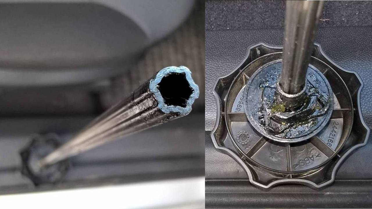

Ahojte, minulý týden jsem si pořídil Astru H Caravan, 1.7 CDTi 59kW, rok 2005. Auto je super, ale už se mi podařil udělat první "zářez":
Při nastavování sklonu sedačky spolujezdce se začlo kolečko protáčet a lze nyní vysunout vč. hliníkové tyče - viz foto. Jednoduše zasunout zpátky nelze, nebo se mi to aspoň nepodařilo.
Stalo se to už někomu? Myslíte, že to bude potřeba jen rozmontovat a smontovat, nebo je ta tyčka ulomená? Popř. je jednodušší shánět "novou" sedačku? (to se mi moc nechce, ta moje je v pěkném stavu)
Předem díky za rady.

Pri zasuvani tej tyce treba to troska potocit, pretoze lava strana nastavovania moze byt inak pootocena ako prava. Treba len najst tu aretaciu a pojde tam.

Ano,ano podivej se na konec te tycky a uvidis ze se strany trochu se lisi a musis to trefit do protikusu.

No to už jsme samozřejmě zkoušel, dokonce to chvíli vypadalo, že se to na druhé straně chytlo, ale ať jsem s tím točil jakkoliv, nikdy to "nezapadlo". Bojoval jsem s tím víc jak hodinu.
Než se to začlo protáčet, tak v tom něco křuplo. Zkusím oddělat ten potah sedačky jestli tam půjde něco vidět. Kdyžtak se vrátím pro radu :) Díky..

JirikM píše:Zkusím oddělat ten potah sedačky jestli tam půjde něco vidět. Kdyžtak se vrátím pro radu :) Díky..
Jo,to by Ti mohlo pomoct. Potah je tam uchyceny ze spodu a boku,v umelochmotnych listach,tak musis trochu zabrat a vyskoci to ven.

Tak jste měli pravdu, stačilo to pouze nasunout, jen jsme se nemohl trefit, ale po oddělání toho potahu už bez problémů. Sice to ještě není 100% - musím tu tyčku nějak zaaretovat (asi za tu pružinku), ale nastavování funguje, to je hlavní. To mám radost.
Díky.
