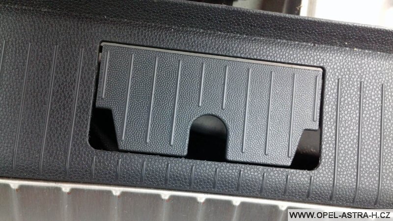

Po otočení čalounění naruby vidíme kde se má klapka zacvaknout. Na obrázku je otvor pro zasunutí vpravo a nacvaknutí vlevo.
Čalounění obrátíme o 180° vzhůru nohama, tak aby klapka kterou měníme mela čitelně údaje. Nyní na čalounění nasuneme novou klapku, na kterou máme na levé straně nasunutou pružinku, (přijde na stranu, kde je vidět výlisek na čalounění, pro zajištění pružinky – mámě-li nápisy na klapce čitelně k sobě a ne vzhůru nohama), nejdříve levou stranou, a následně opatrně tenkým šroubovákem nasadíme pravou stranu klapky.
Klapka při nasazování přitom musí být v úhlu 90° k čalounění. (Nastavením sklonu klapky zajistíte potřebný úhle, pro nacvaknutí do čalounění).
Vyzkoušíme funkčnost klapky. Pokud vše funguje a je dobře zacvaknutá až na konec výlisku, klapka by měl rovně sedět a zavírat se.
