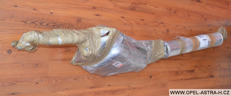

Jak výfuk vypadá, když přijde poštou, se podívejte na obrázcích.
